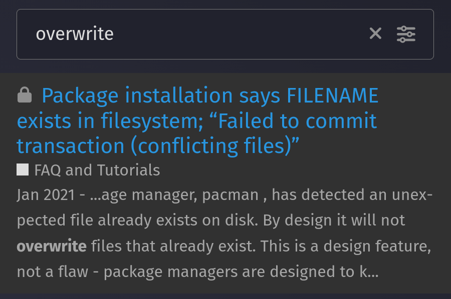

ich habe das hier noch gefunden evtl klart es auf wie . noch nie benutzt und patchutils auch gar nicht installiert lol
ĂĽberschreiben = overwrite
in die Suche eingeben :slight_smile:
Erster Treffer zeigt dir die Lösung.
Ich hätte weiter scrollen sollen :smiley:
