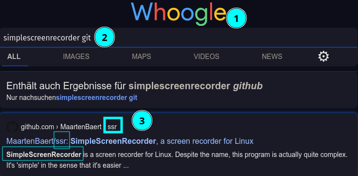

Ist bekannt.
Das hast du nicht gefunden oder nicht gesucht?
Da wir hier unter “Sprachen” keinen Bereich für nicht unterstützte Software haben, lasse ich es mal hier stehen. :grin:
Auch FOSS Programmierer haben manchmal sonntags frei. :wink:
Nein das ich hab ich nicht gefunden, habe als Suchbegriff Simplescreenrecorder.
Woher soll ich das Wissen das ffmpg oder ssr damit zu tun haben oder damit in Verbindung stehen.
Aber danke für den Hinweis, werd mir das mal ansehen.
