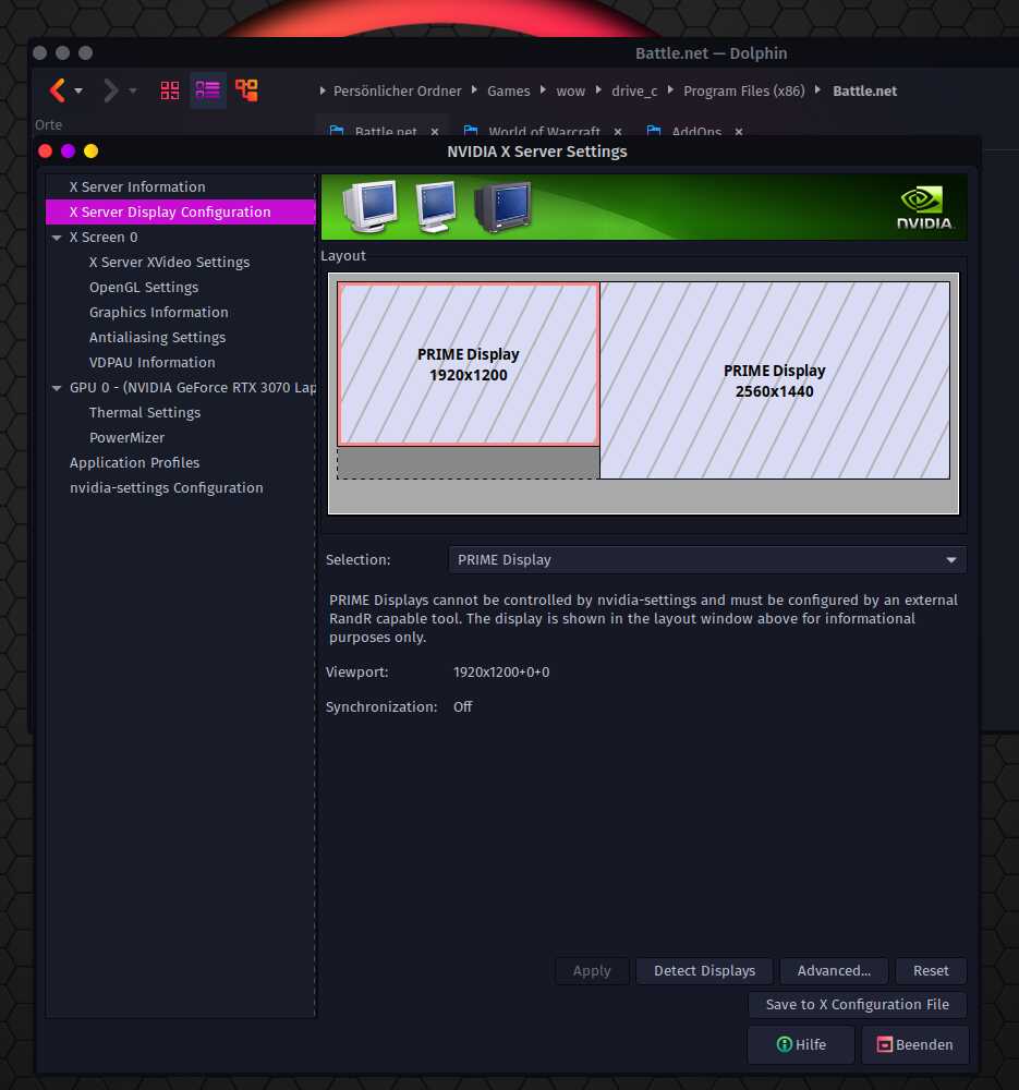

Einziges Problem, der externe Bildschirm wird nicht eingeschaltet nach dem umschalten auf die Nvidia Karte. Kann ihn auch im Treibermenü nicht aktiviren. Ich muss das HMDI-Kabel rausziehen und wieder einstecken, dann geht der 2. Bildschirm an.
Gibts dafür eine spezielle Einstellung?
No idea to be honest
That is because earlier, your display is configured to integrated GPU. If you switch to dedicated GPU, certainly you have to somehow either restart the device, or in your case, plug out and plug in again.

Was auch komisch ist, das ich im Treibermenü weder die Position der Displays verschieben, noch irgentwelche Einstellung vornehmen kann was die Auflösung der Bildschirme angeht. Das ging bei meinem alten Rechner.
