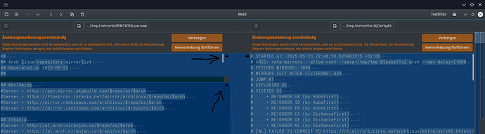

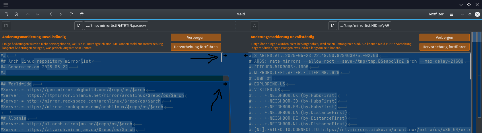

ich habe die zwei markierten Pfeile angeklickt, diese Bereiche wurden dadurch rechts eingefügt; und anschl. gespeichert.

ich verschiebe nur die neuen Server Liste zur rechten Seite und speichere es. Wenn es fragt soll die Pacnew file geloscht werden sag ich erstmal N das ich die Datei noch habe.
Dann checke ich per upd -a und bekomme die WARNUNG aaaber wenn es fertig ist fuhre den Befehl nochmal aus dann kommt diese WARNUNG nicht mehr.

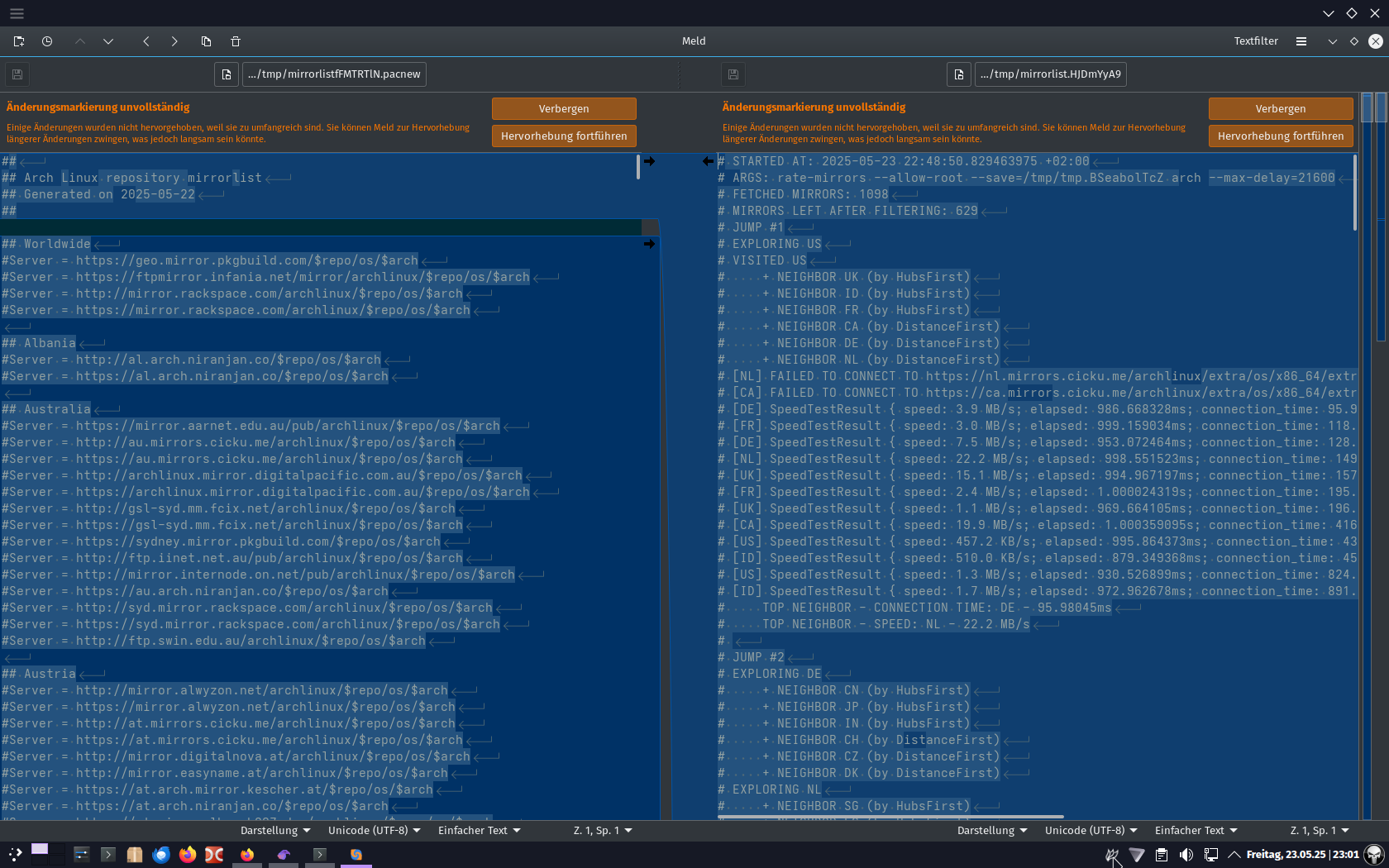

Im Screenshot sind nur auskommentierte Zeilen (#) zu sehen. Mindestens einer der Server sollte aktiv sein, also kein # davor haben. Kann natürlich sein, dass das weiter unten in der Datei dann der Fall ist.
Und wie @Duke187 geschrieben hat, kann sein, dass man das Update nach der Änderung der Spiegel 2x ausführen muss.
