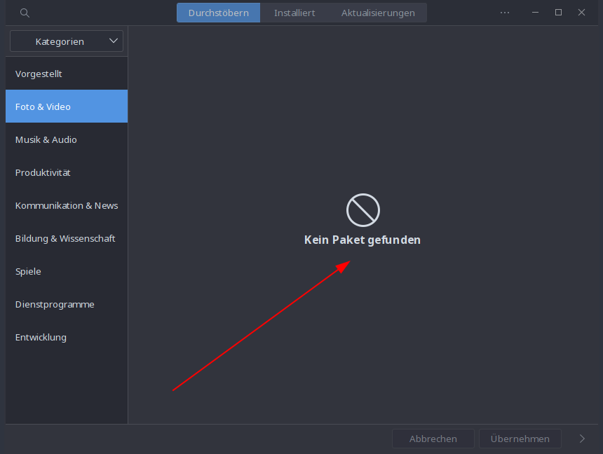

So, I have installed Garuda, did the Updates … and was eager to see, what software’s waiting to be installed. But - every time I’m opening “Add new Software”, there is not a single app to be installed. Instead it says: “No Package found!”
What’s wrong? What can I do?

Danke für den Tipp.
Leider hat der Grundproblematik nichts geändert. Bei “Stöbern” erzählt mir das Tool, dass keine Pakete vorhanden sind. Nun fand ich aber heraus, dass ich kurioserweise nach Programmen suchen kann. Sie werden gefunden und ich kann sie installieren. Nur - stöbern, was es alles gibt, das kann ich nicht.

ups, ich sehe gerade, ist alles leer in pamac.

da ist dieses Tool. “Software hinzufügen/entfernen”. Öffne ich es, steht oben “Durchstöbern”, dann ein Reiter “Installiert” und einer “Aktualisierungen”
Links in einer Leiste sind die verschiedenen Kategorien wie Spiele, Musik & Audio etc. Ich dachte, das sei das Tool dafür. Ich kenne mich mit Arch gar nicht aus, sorry. Komme wie geagt nach Jahren mit Mint (Ubuntu) hier an. Ich nutze Cinnamon.
Klicke ich hier auf “Durchstöbern” bekomme ich den Hinweis, dass keine Pakete vorhanden sind.

Fault by pamac?
No entries.
Okay, und das … ist bei dir auch leer?
Sollte nicht so sein, oder? Aber gut, wenn es ein genereller Bug ist … Ich kann Software installieren, ich muss nur mal eine Liste suchen, was es alles gibt! Aber danke!
Mit octopi oder “Falscher Name” kannst du auch suchen (stöbern).

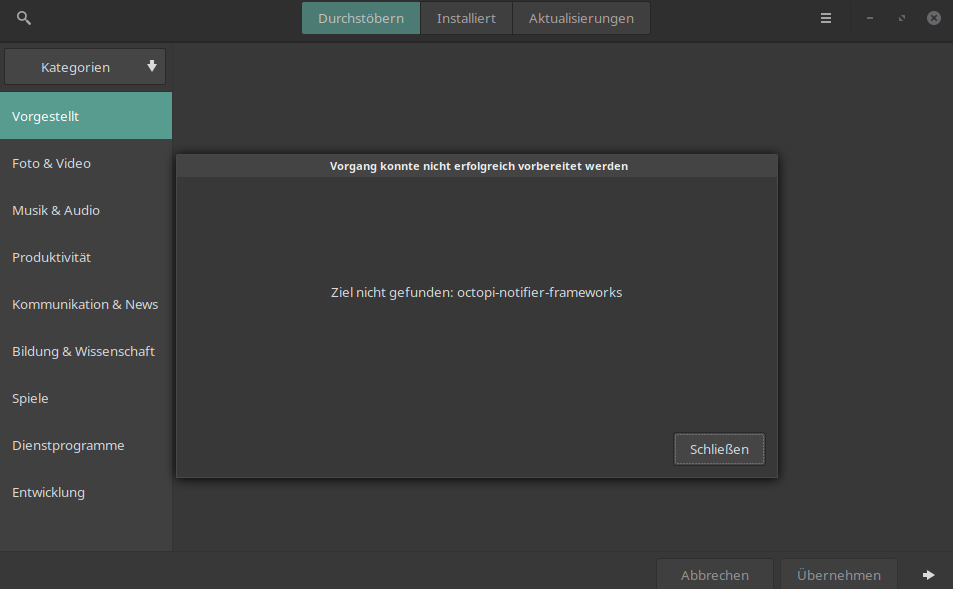

Hallo,
hab das selbe problem . Wollte dann octopi und discover installieren was aber nicht funktioniert .
Einfach den Namen eintippen, wenn das nicht geht die mirror neu einlesen geht unter garuda-willkommen - Maintaince - Refresh mirrors
Hi,
danke für die schnelle antwort .. Leider geht es immer noch nicht . Hab Refresh mirrors gemacht .. danach neu versucht aber immer noch selbe fehlermeldung
Der muss selber gebaut werden, ich frage mal @librewish
For octopi-notifier-qt5, do you have to build it yourself or is there something at chaotic?
Looks like it isnt in Repo
Have to add it to repo
OK danke .. hab das ander packet jetzt genommen wo build steht .. Hat funktioniert ..
