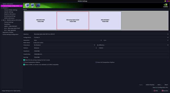

heute komme ich mit folgendem Problem zu euch.
Ich besitze einen MSI Monitor der FreeSync besitzt. Dieser ist von Nvidia zugelassen auch G-Sync Kompatibel zu sein. Unter Windows 10 hat dies auch immer gut Funktioniert.
Unter Garuda bin ich in die Nvidia Einstellungen und habe Gsyc Aktiviert. (Zu sehen auf den Screenshots)
Wenn ich jetzt ein Spiel auf Steam Starte, habe ich trotzdem Tearing in den Bildern und ich weiß nicht warum.
Vielleicht hat von euch noch einer eine Idee ?

Das ist eine gute Frage, zumal meines wissens nach Gsync und alles was von Nvidia abhängig ist sowieso nicht so reibungslos auf Linux funktioniert :confused:
Vom Nvidia-Settings weiss ich dass einstellungen die vom Benutzer definiert sind zum teil gar nicht gespeichert werden bzw. nach dem neustarten sowieso verloren gehen. Da dies gemäss deinen Screenshots nicht der Fall ist und wir dies ausschliessen können gehe ich davon aus, dass das problem woanders liegt
Habe auf Reddit diesen Tutorial gefunden: https://www.reddit.com/r/linux_gaming/comments/k5w4eu/tutorial_how_to_enable_gsyncfreesync_on_nvidia/
Gemäss Kommentaren scheint dies zu funktionieren.
Hoffe es hilft... vielleicht haben die alten Hasen hier bessere Lösungen.

Meine RTX 3060 hat diesen Menüpunkt leider nicht (Fehlkauf :smiley: )
aber für den einen Monitor bei mir, reicht es.
Hast du mal die "Image Settings" durchprobiert?
Danke für deine Hilfe! Also so wie es erklärt wird im Reddit Funktioniert es echt gut. Schade ist dann halt nur das die anderen Monitore Deaktiviert sein müssen und es dann erst geht. Das ist immer etwas umständlich. Aber was will man machen.
Also es ist möglich nur man darf dann nicht mehr aus dem Spiel gehen um z.b auf den Browser zuzugreifen. Ich hoffe ich finde noch eine andere Lösung. Mich würde aber Interessieren ob es nur bei den Nvidia Karten so umständlich gemacht werden muss oder ob man da alles einfach so lassen kann.
Hier hat Windows ganz klar die Nase Vorne. Aber Linux kann dafür nix und ich hab ehrlich gesagt kein Interesse mehr an diesem Verseuchten Windows Tracker Müll Abfall Betriebssystem (Sorry für die Aussprache)
Ich werde es weiter versuchen mit G-Sync und hoffe das es bald richtig unter Linux Funktioniert ^^
Ja da stand leider auch nix und die Einstellung wirst du nur haben wenn du ein G-Sync/G-Sync Kompatiblen Monitor hast und dann musst du unter X Server Display Configuration -> auf Advanced Drücken und dann kannst du da G-Sync Aktivieren. ^^
