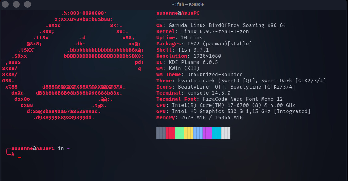

Hallo zusammen, mir ist nach einer Neuinstallation von Dr460nized KDE aufgefallen, dass das Logo in der Fish Konsole ein G ist. Mir hat aber der Dragon vorher wesentlich besser gefallen. Kann ich den ggf. ändern das Logo? Und wenn ja, wie kann ich das machen?
hi, gib im terminal mal micro ~/.config/fish/config.fish ein, dann ganz runter bis zeile 170 da sollte dann das stehn fastfetch --config dr460nized und mit strg + s speichern mit strg +q beenden. wenn du jetzt ein neues terminal öffnest sollte der drache wieder da sein.
yepp es funktioniert auf dem Weg wie beschrieben.

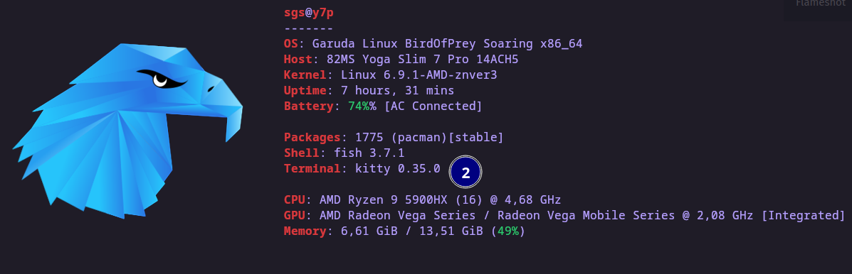

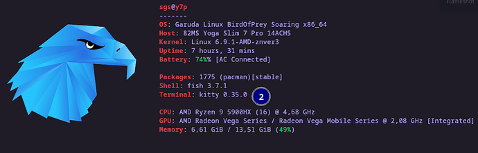

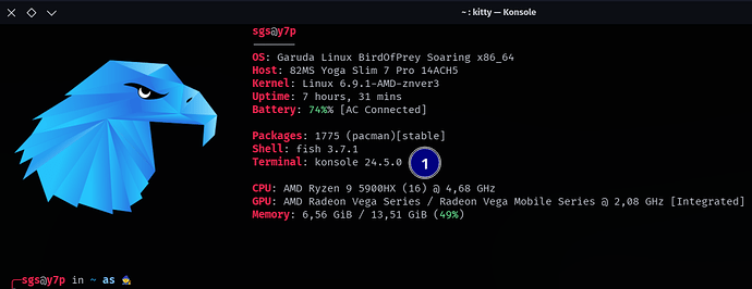

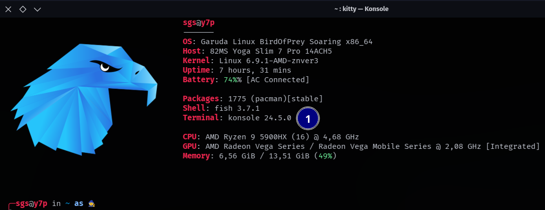

Es geht auch mit kate

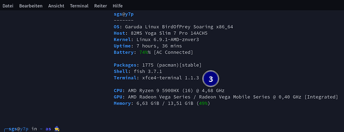

Bei mir gehts nur bei konsole und kitty aber nicht mit anderen Terminals wie xfce4-terminal oder alacritty
