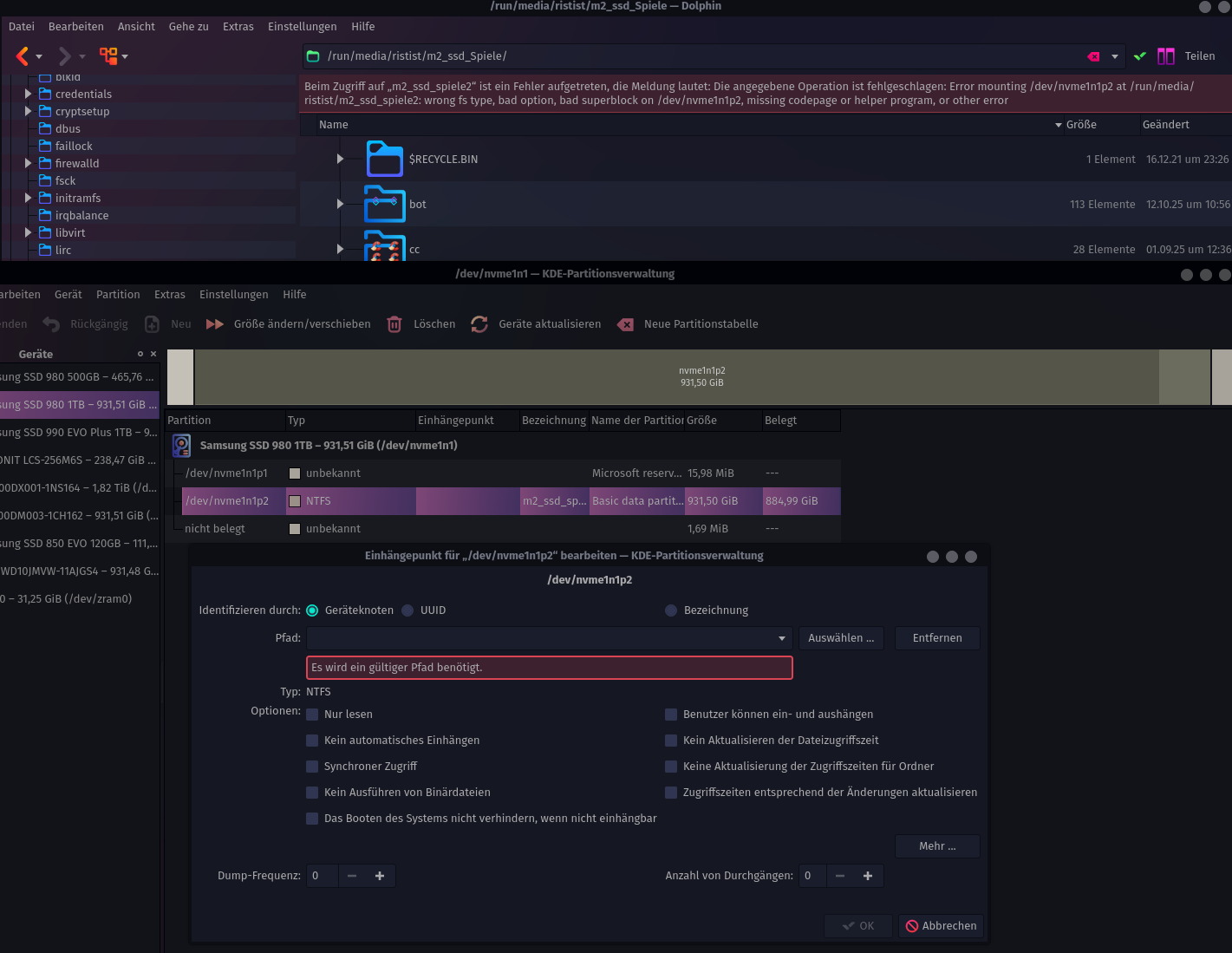

nach einem kompletten einfriern vom System musste ich mit Reset den PC neustarten, jetzt wird eine Festplatte nicht mehr eingehangen.
Ich habe Star Citizen gespielt und gestreamt, das Spiel kam auf 7 FPS , habe dann die Grafik runterschrauben wollen, dabei fror alles ein. Habe dann gesucht und gesehen das der pfad zum Einhängepunkt fehlt, wie behebe ich das khne die Daten zu löschen?

Danke für die antwort, auf der partition habe ich bilder und sounds die genutzt werden in obs.
habe eben das versucht:
🔴] × ntfsfix /dev/nvme1n1p2
Mounting volume... Error opening read-only '/dev/nvme1n1p2': Permission denied
FAILED
Attempting to correct errors... Error opening read-only '/dev/nvme1n1p2': Permission denied
FAILED
Failed to startup volume: Permission denied
Error opening '/dev/nvme1n1p2': Read-only file system
Volume is corrupt. You should run chkdsk.
komm eben nicht weiter
Schreit nach sudo, aber mit ntsf kenne ich mich nicht so aus. :smiley:
sudo ntfsfix /dev/nvme1n1p2
Danke, das hat geholfen:
╰─λ sudo ntfsfix /dev/nvme1n1p2 -d
Mounting volume... OK
Processing of $MFT and $MFTMirr completed successfully.
Checking the alternate boot sector... OK
NTFS volume version is 3.1.
NTFS partition /dev/nvme1n1p2 was processed successfully.
