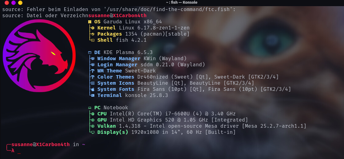

Fehler oben in Konsole/Terminal
Hallo, ich habe mir heute Garudalinux Dragonized auf ein Laptop installiert und wenn ich den Terminal öffne, erscheint oben diese Fehlermeldung. Weiß jemand wie ich das weg
bekomme?

Find-the-command wurde aus den Builds entfernt.
Entweder wieder installieren oder auskommentieren in /home/$user/.config/fish/config.fish.
Dieses “kleine” Helferlein ist aber veraltet, kommentiere es einfach aus. (meine Meinung)
Vielen lieben Dank hat funktioniert.
