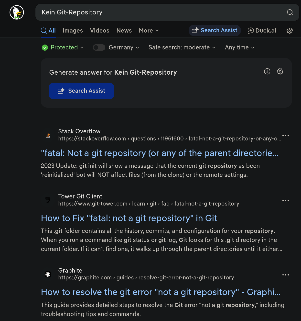

… seit gestern bricht mein AUR-Update immer ab mit folgender Meldung:
Aur (3)               Alte Version  Neue Version   Nur Make
aur/alpaca-ai         8.3.1-1       8.4.2-1        Nein
aur/stirling-pdf-bin  2.0.0-1       2.0.1-1        Nein
aur/python-dearpygui  2.1.1-1       latest-commit  Nein
:: Mit ĂśberprĂĽfung fortfahren? [J/n]:
:: Lade PKGBUILDs herunter…
Fehler: command failed: /home/terrorizer/.cache/paru/clone/alpaca-ai: git fetch -v:
Schwerwiegend: Kein Git-Repository (oder irgendein Elternverzeichnis bis zum Einhängepunkt /)
Stoppe bei Dateisystemgrenze (GIT_DISCOVERY_ACROSS_FILESYSTEM nicht gesetzt).
Paru exited with error code 1
hat mit einem Neustart nix zu tun, war gestern schon so !!!
… hab das Problem schon selbst behoben, indem ich den Inhalt des ./cache Ordners im Homeverzeichnis gelöscht habe :wink:
