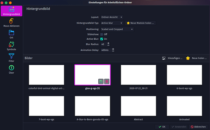

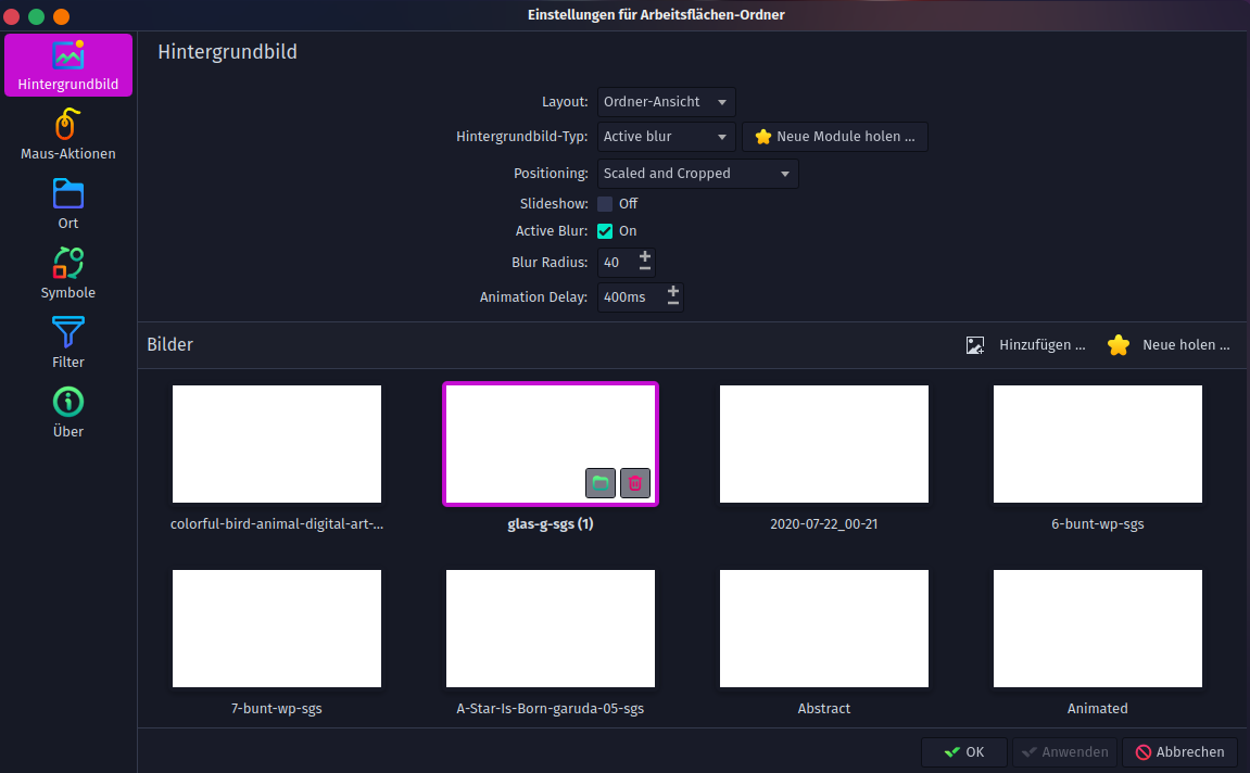

Hallo zusammen, mir ist aufgefallen, dass wenn ich den Desktophintergrund ändern möchte, erscheinen die Vorschaubilder nicht. Sie sind alle weiß. Gibt es da ggf. eine Lösung?

moin, also bei mir klappt es.
mach mal en reboot und schau ob es dann immer so ist.

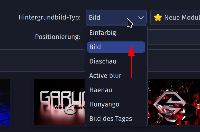

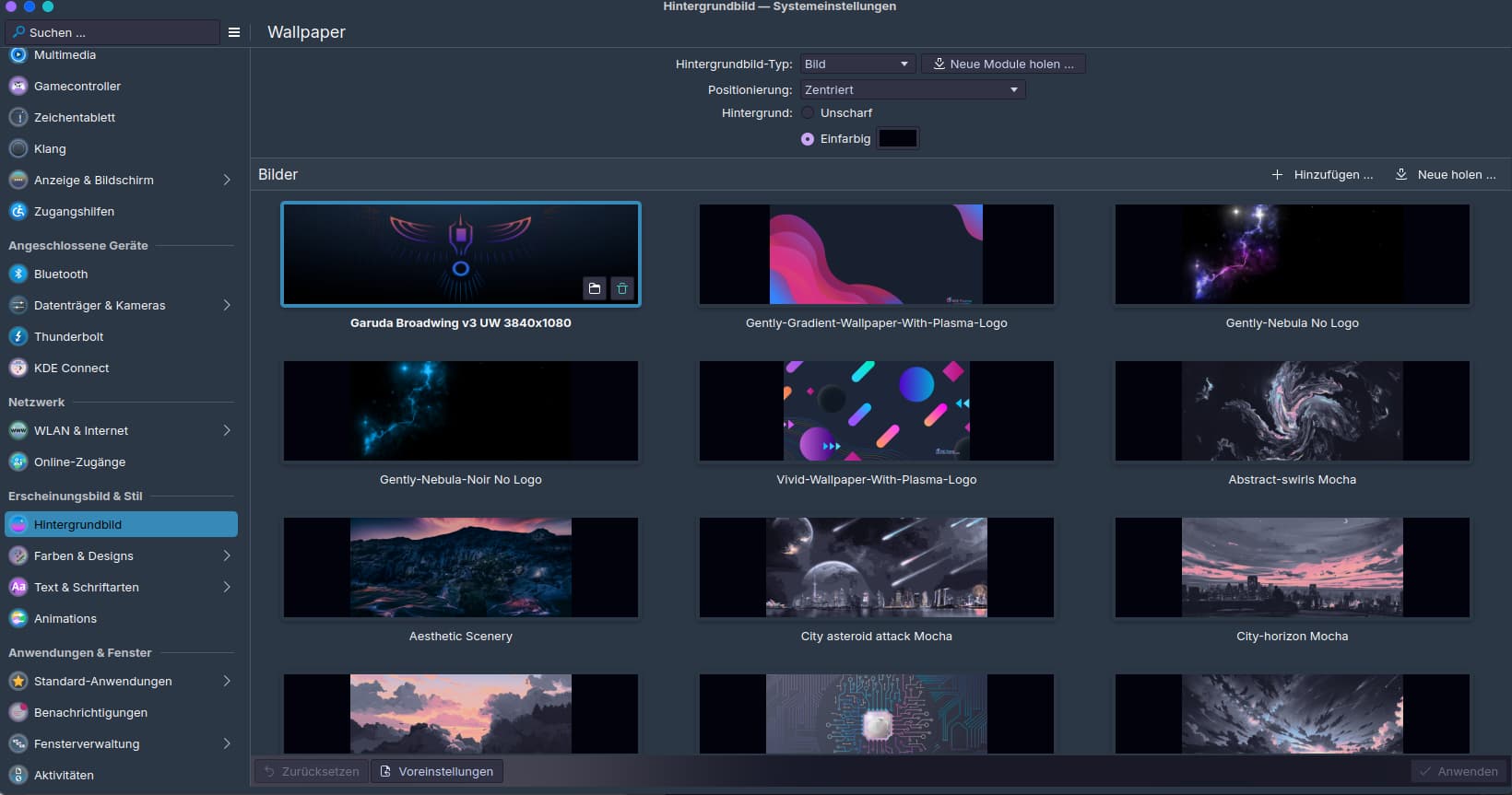

Change from blur to picture in background picture type.
Vielen Dank das ist die Lösung. Doch so einfach.
Scheint tatsächlich aber nur die Previews zu betreffen.
